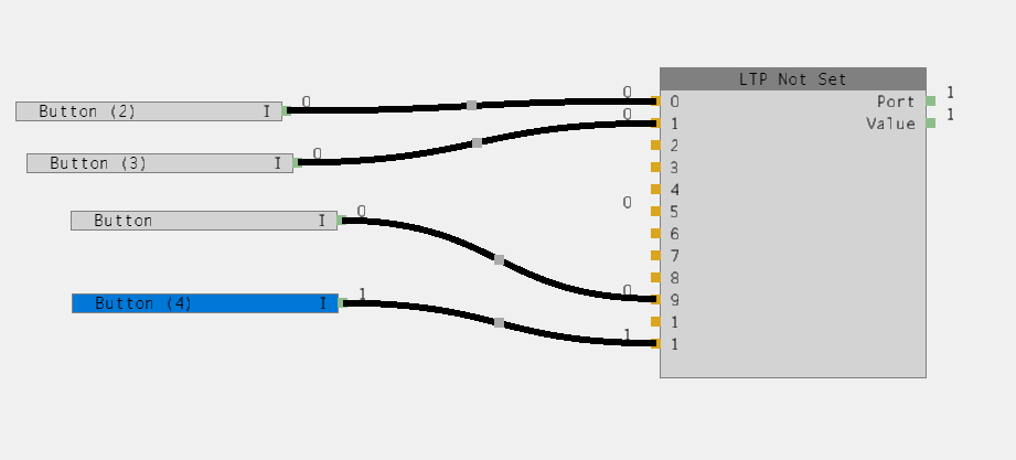

MisterX schrieb am 21.01.2022 16:11
Wenn ich mehr als 10 Inputs möchte bekommen die Inputs 9 nur die 1, es scheint sich nicht nur um ein Anzeigeproblem zu handeln, auch in der Ausgabe kommt nur eine 1 raus (siehe Screenshot)
Project Manager
MisterX schrieb am 21.01.2022 20:07
Fehler in den Inputs
Project Manager
Soon5 schrieb am 21.01.2022 20:08
Jup, Stimmt. Danke für den Screenshot. Habs gefixt. Bitte in Alpha 9 nochmal testen.
nutzer99 schrieb am 11.06.2022 18:38
funktioniert. Ticket kann geschlossen werden
