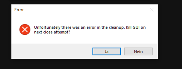

FS#5141 - Nach importieren eines MIDI Rulsets, speichern und laden crasht GUI einmalig
Ich habe in einem geladenen Projekt ein MIDI Ruleset importiert, dies soweit problemlos. Nach speichern und danach neu laden des Projekts crashte mir die GUI (siehe Bild im Anhang).

Ja bei mir auch. Hier Logs vor dem Speichern und nach dem neu Laden. GUI ist bei mir nicht gecrasht aber irgendeine Fehlermeldung poppte auf. Leider war die so schnell wieder weg, dass ich nichtmal lesen konnte was da steht.
Also ich hab das bei mir mal in der Beta 11 mit dem angehängtem Ruleset getestet. Bei mir ist die GUI nicht abgestürzt…
