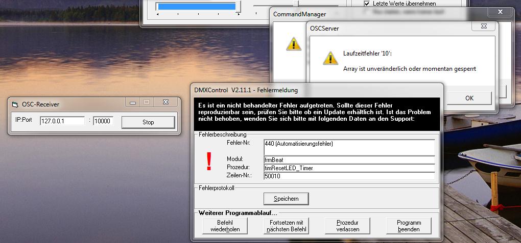

FS#308 - OSC-Plugin und Traktor
Hallo Markus,
ich bekomme dein OSC-Plugin zusammen mit Traktor unter der 2.11 nicht richtig ans Laufen. Sobald Traktor einen Beat sendet, schmiert dein Plugin ab. Die Fehlermeldung hab ich als Hardcopy angehängt.
Gruß
Frank
(Windows7 64-bit, DMXControl 2.11 Build 1, Traktor 3.4.1040)
Funktioniert das Plugin unter 2.10 einwandfrei?
